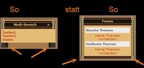

Hallo Zusammen,
würde für meine HP eine FlipBox erstellen. Ich habe aber nur einen HTML Code:

Diesen hab ich in einer PHP Datei und per Panel aktiviert. Jetzt ist das Problem, dass er das nicht richtig anzeigt. (Bild im Anhang)
Könnt ihr mir helfen bitte. :(

Warum machst du das nicht richtig mit openside() und closeside()
Man kann doch der openside diverse Parameter übergeben, damit er so eine FlibBox macht.
openside("Name",true,"off");
closeside();
In diesem Beispiel wird ein Panel gemacht, welches am Anfang auch zu ist. Soll es zum Anfang offen sein, dann einfach off durch on ersetzen.

Parse error: syntax error, unexpected '.' in /var/www/web83/html/sunpoint/administration/panel_editor.php(128) : eval()'d code on line 3
Das wird danach angezeigt!
schidani
habs jetzt mal ohne die ....... eingegeben und jetzt gehts. was muss ich jetzt für ne sprache anwenden? PHP oder HTML?
